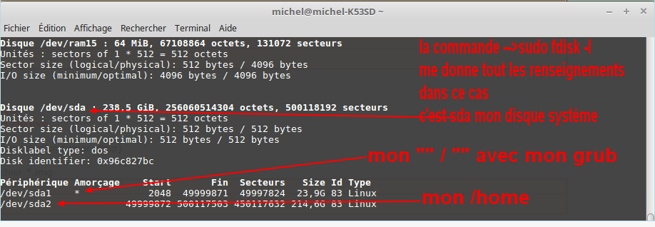

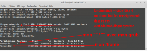

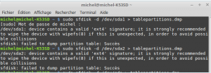

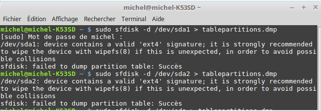

Re: sauvegarder et restaurer son mbr
la table des partitions se trouves sur le disque système, chez moi si je copie ceci en terminal je n'ai aucun message, ce qui me fais penser que ta sd6 n'est pas ton disque système, mais seulement une partition.
si je sélectionne une partition j'ai aussi des erreurs. la façon de lire la commande --> sudo fdisk -l pour créer ne clé avec un seul logiciel, ou une distribution en live, je me sert de créateur de clé usb dans accessoires, il est simple et fonctionnes bien. (toujours formater sa clé avant ).
pour y placer plusieurs logiciels, ou plusieurs distributions en live, suivant la capacité de la clé, je me sert de mulisystem.

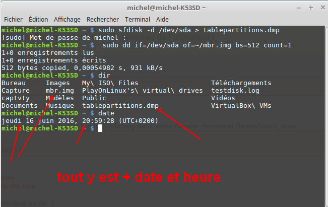

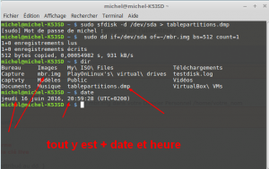

voici l’analyse de ton fichier.
si tu veux t'amuser a lire ton mbr.
dans ton cas la commande.
non il s'agit bien de MultiSystem. ( pour d'autres renseignements le concernant ouvrir un autre sujet )
sudo dd if=/dev/sda bs=512 count=1 | hexdump -C
sudo sfdisk -d /dev/sda > tablepartitions.dmp

J'ai refait ta commande et le resultat reste
roger@roger-eME644 ~ $ sudo sfdisk -d /dev/sda > tablepartitions.dmp
Avertissement : la partition étendue ne commence pas sur une frontière de
cylindres. DOS et Linux interpréteront les contenus différemment.
c'est là que je ne sais quoi faire sans faire de GROSSE betise
Merci pour ta patience
