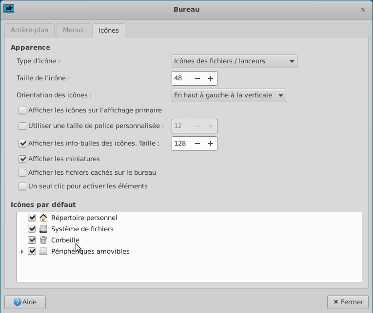

simple : clic droit sur ton bureau / paramètres du bureaucristobal78 a écrit : ↑mer. 29 déc. 2021 01:29Donc la question est : comment supprimer cet icône de Thunar de mon Bureau sans danger pour le reste du système ?
sur l'onglet icônes , tu dé/sélectionnes l'affichage des icônes non voulues
