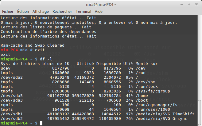

Il ne me reste que 2 noyaux et j'ai passé la commande que mpat propose, mais contrairement à lxblanco, ça n'a pas changé grand chose pour moi
Je n'ai pourtant pas beaucoup de logiciels installés.

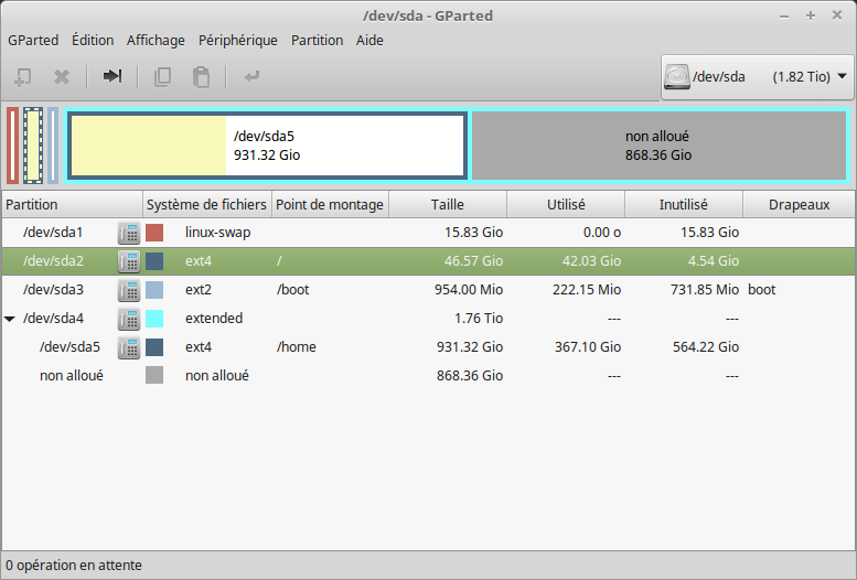

Vous pouvez voir sur la capture GParted que la partition racine est mal placée pour un agrandissement...
Je me pose deux questions :
Est-ce-que les 50 Go que j'ai attribués sont trop peu, ou y-a-t-il un problème quelque part ?
Vu l'espace non alloué à droite (future install de Manjaro), serait-il judicieux de tenter un déplacement des partitions :
- déplacer sda5 (home) et sda3 (racine) sur l'espace non alloué (après l'avoir préparé)
- déplacer le boot vers la gauche à côté du swap (un peu risqué non ?)
- agrandir de la racine à 100 Go
- réduire le home d'autant
- replacer sda3 et sda5 derrière le swap et le boot
Merci pour vos avis
