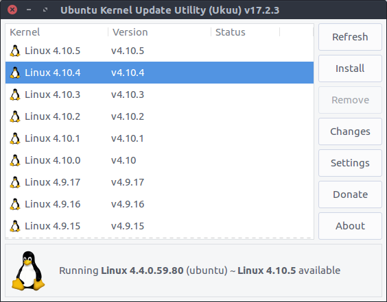

Pour installer un noyau, tu peux le faire à la main en installant les paquets nécessaires.
mais le mieux quand on est pas un expert, sous les systèmes ubuntu et LM, c'est utiliser l'utilitaire "ukuu".
Ukuu est une sorte de gestionnaire de noyau développé pour ubuntu (et donc LM).
pour l'installer:
Puis tu le lance et tu obtiens ça:
Sélectionne le noyau que tu veux et "install"
pour l'installer:
sudo add-apt-repository ppa:teejee2008/ppa
sudo apt-get update
sudo apt-get install ukuu

Re: Noyau 4.15: blocage ordi après quelques minutes.
Salut emub,
Ukuu te permet justement de pas avoir à changer un noyau "à la main", il te proposent directement les bon fichiers
Sinon, une solution que tu peux utiliser, c'est d'installer LM18.3 Sylvia (d'ailleurs fais attention la 18.0 Sarah n'était pas aussi stable que la 18.3) et de procéder à un upgrade de Sylvia à Tara comme décrit sur le site officiel de Linux Mint.
Plusieurs sujets en ont parlé ici, avec une petite recherche tu devrais retrouver facilement la procédure
Et une fois sous Tara, tu devrais pouvoir utiliser le noyau 4.13 de ta LM18.3 avec Tara, (Thyam a suivi cette procédure par exemple)
