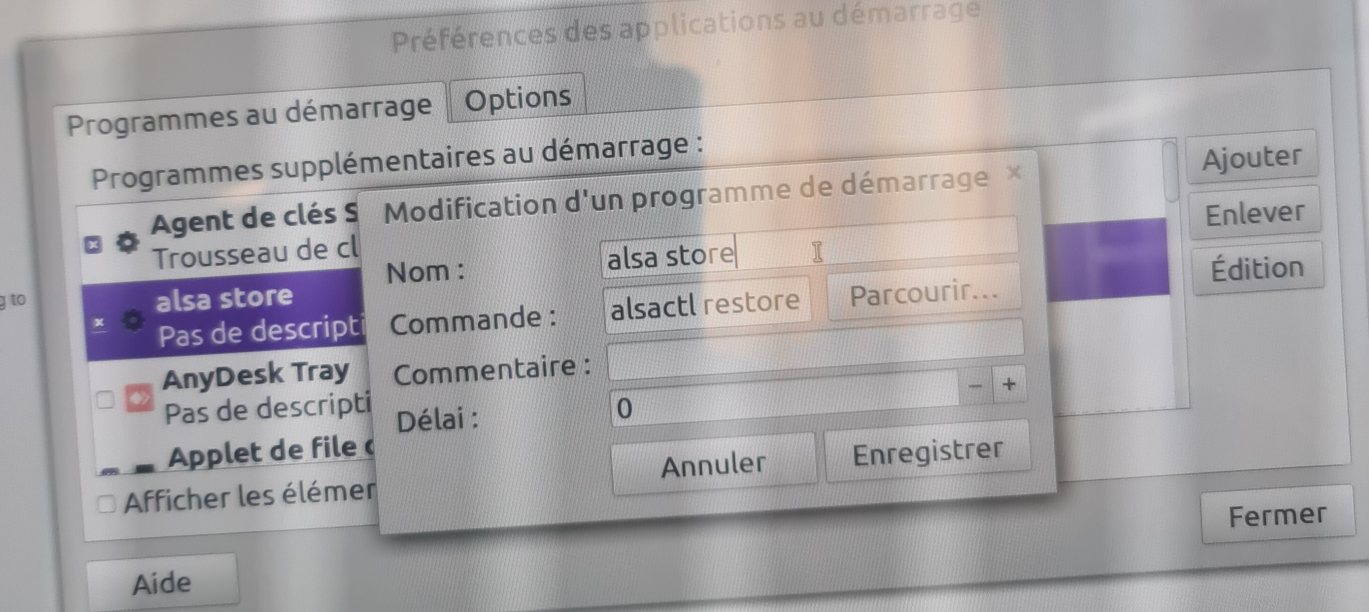

J'ai un problème son...je dois mettre casque pour avoir le son ,sur le haut parleur du pc Dell..
J ai trouver pas mal de discussions sur ce sujet..mais aucun marché pour moi..
En allant avec le terminal alsamixer...
Je peu augmenter le volume ...sans changer casque est haut parleur...
Mais a chaque reboot ..je doit régler à nouveau..
Essayer de sauver avec commande...
sudo alsactl store
Merci de votre aide

Trouver solution
Ajouter au démarrage la commande
Est la j'ai le son ,même après un redémarrage
