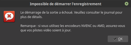

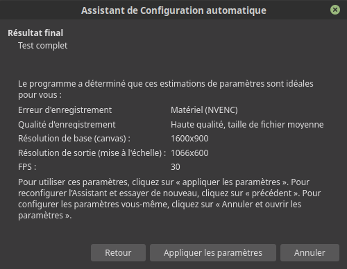

Merci pour cette info. J'ai installé ffmpeg et obs-studio par le gestionnaire de logiciels. Pour OBS studio, le gestionnaire indique que c'est un "Flatpack" (je ne sais pas ce que c'est). Curieusement le gestionnaire de paquets montre que le paquet "obs-studio" n'est pas installé, mais OBS apparaît bien dans le menu "Sons et vidéo".
J'ai ensuite démarré OBS-studio et lancé le script de configuration qui m'était proposé en choisissant l'optimisation pour l'enregistrement. Je joins le résultat en copie d'écran.
Ensuite, j'ai ajouté mes sources vidéo et audio, j'ai vu apparaître l'image de la caméra, et une barre mobile indiquait l'activité du micro, puis j'ai cliqué sur "Démarrer l'enregistrement"... et ça coince:
Le message d'erreur invite à consulter le journal dont voici le contenu:
Apparemment, il ne veut pas de mon encodeur NVENC. Là je suis dans le brouillard... Installation incomplète ? Un pilote à mettre à jour ? Au secours...

NVENC est une librairie pour l'encodage vidéo matériel sur les cartes graphiques Nvidia.
Vérifie que le paquet «libnvidia-encode-390» soit installé :
sudo apt install libnvidia-encode-390
Re: Son inaudible dans vidéo par webcam et micro intégré
Les deux paquets "libnvidia-encode-390" et "libnvidia-decode-390" sont bien installés.

Pour OBS, j'ai vu sur internet que beaucoup de personnes avaient eu le même message d'erreur que moi et que la mise à jour du pilote Nvidia avait résolu le problème dans la plupart des cas. Seulement ces messages dataient de 2016, et j'ai une configuration récente avec la dernière version recommandée du pilote Nvidia (390.48). J'en viens à me demander s'il ne manquerait pas des paquets pour ffmpeg ou obs. Je te rappelle que le paquet obs-studio n'est pas installé alors que j'ai installé obs-studio par la logithèque.
J'ai tout de même réussi à trouver un contournement: dans OBS, en allant dans Fichier->Paramètres->Sortie, rubrique "Enregistrement", j'ai choisi l'encodage logiciel x264 dans la liste déroulante à la place de l'encodage matériel NVENC et ça marche: j'obtiens une vidéo AVEC son parfaitement audible, de la même qualité qu'avec l'enregistreur de son de Gnome. Il me reste à abaisser le niveau d'entrée du micro car ça crache un peu, mais c'est du peaufinage.
Je vais quitter le forum pour l'instant et je ne reviendrai que ce soir. Si tu trouves une solution pour utiliser l'encodage matériel, je suis preneur. En tout cas merci de m'avoir fait connaître ce logiciel qui m'a l'air très intéressant.

Avec «obs-studio» sont installés les paquets «libobs0» et «obs-plugins», normalement ça devrait suffire.
Cependant, là j'ai uniquement installé OBS sur mon portable (avec LM18.3 et sans carte Nvidia).
Je vais tester dès que j'aurais accès à ma tour de l'installer sur LM19+NvidiaGTX1080 pour voir (et entendre).

Le Flatpak est un format qui permet d'installer le paquet et ses dépendances quelque soit la distribution ou l'environnement utilisés (les formats Snap ou AppImage font kif-kif la même chose) :Scrat a écrit :Pour OBS studio, le gestionnaire indique que c'est un "Flatpack" (je ne sais pas ce que c'est).
- Avantage (entre autres) : plus de problème pour installer le paquet sur n'importe quelle machine ;
- Inconvénient (entre autres) : c'est plus lourd vu que certaines dépendances sont en double, et parfois des soucis matériels qui peuvent survenir car Flatpak isole l'application du système dans une sorte de "bac à sable".
Donc peut-être que le paquet «libnvidia-encode-390» n'est pas inclu dans le flatpak...... essaie peut-être de désinstaller le flatpak et d'installer Obs via synaptic ou le terminal (à mon avis c'est plus propre) :⇒ https://fr.wikipedia.org/wiki/Flatpak#Fonctionnement a écrit :Pour permettre au « bac à sable » de fonctionner malgré son isolement du système, il faut donc que les bibliothèques ou dépendances indispensables à un logiciel soient embarquées avec lui au sein de son paquet « Flatpak ».
sudo apt install ffmpeg obs-studio
J'ai tous désinstallé par la logithèque et réinstallé par la commande "sudo apt install ffmpeg obs-studio" que tu préconises: cette fois les paquets "obs-studio", "obs-plugin" et "libobs0" apparaissent tous installés, et les "libnvidia-encode-390" et "libnvidia-decode-390" sont toujours là. C'est effectivement plus propre.
Mais même punition: je suis obligé de passer par l'encodage logiciel pour enregistrer. Il refuse toujours l'encodage matériel NVENC.
Avec l'encodage logiciel, j'arrive à obtenir des vidéos avec un son acceptable en abaissant beaucoup le niveaux d'entrée du micro qui me parait très sensible, sinon ça sature et ça crache un peu.
Mais de tous les essais que j'ai faits avec Cheese, arecord, l'enregistreur de son Gnome et finalement obs-studio, il ressort que certains logiciels savent gérer le son et d'autre pas. C'est un peu décevant.
Conclusion: CheeseOK pour vidéo sans son, enregistreur de son Gnome OK en tant que simple magnétophone, obs-studio OK pour vidéo avec son moyennant encodage logiciel.
